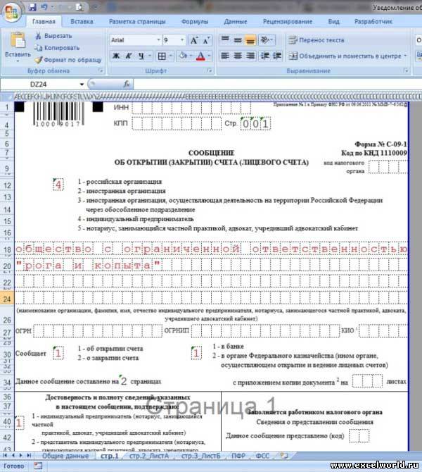

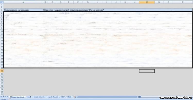

Добрый день, помогите пожалуйста, если это вообще возможно. Нужно сделать, чтобы на одном листе я вводил основной текст например "Общество с ограниченной ответственностью" в на 2 листе каждая буква была в отдельной клетке

Sanankan
Дата: Пятница, 08.02.2013, 14:10 |
Сообщений: 6
и еще скрин
Сообщение отредактировал Sanankan - Пятница, 08.02.2013, 14:11
Сообщение и еще скрин Автор - Sanankan Дата добавления - 08.02.2013 в 14:10
Дата: Пятница, 08.02.2013, 14:12 |
=ПСТР(Лист1!$A1;СТОЛБЕЦ();1)
Сообщение Код
Автор - Serge_007 Дата добавления - 08.02.2013 в 14:12
Sanankan
Дата: Пятница, 08.02.2013, 14:15 |
Сообщений: 6
почти, но там на скрине видно что одна ячейка объединена из 3х
почти, но там на скрине видно что одна ячейка объединена из 3х Sanankan
Сообщение почти, но там на скрине видно что одна ячейка объединена из 3х Автор - Sanankan Дата добавления - 08.02.2013 в 14:15
Дата: Пятница, 08.02.2013, 14:19 |
Сообщение Цитата (Sanankan )
там на скрине видно
А ТАМ в правилах написаноАвтор - Serge_007 Дата добавления - 08.02.2013 в 14:19
