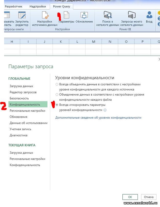

2
sboy, все ни чего вот только как с пауэр куэри работать, я не знаю sunnyday, у меня все работает без поблем и с глиной. Ваш файл открывается с ошибками в формулах, пишет ссылка.

sboy
Дата: Понедельник, 18.06.2018, 11:23 |
Сообщение № 25
Сообщений: 2566
724
выдает сообщение "Сбой инициализации источника данных"
Попробуйте изменить параметры конфиденциальности
Попробуйте изменить параметры конфиденциальностиsboy
