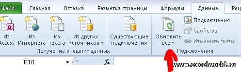

Поигрался с Power Query
как и pabchek не понял как применять таблицу с частицами более 2мм. Напишите для примера, что должно быть для, например, значения 20? галька, щебень? не понятно :)
остальные параметры отрабатывает, при изменении исходных данных, надо нажать "обновить все"

Если у Вас установлена надстройка Power Query, можете воспользоваться моим вариантом.
после внесения исходных данных надо нажать кнопку на панели "Обновить все" (см. картинку в сообщении 9)
