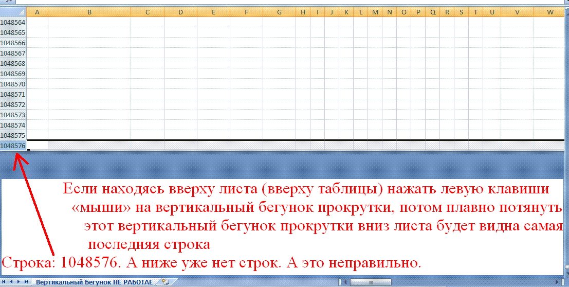

Здравствуйте уважаемые помогающие!
Полное название темы, которое не поместилось в окно написания темы:
«Неправильно работает вертикальная полоса прокрутки на листе, если нажать левую клавиши «мыши» на вертикальной полосе прокрутки, (которая находится справа вверху), потом плавно потянуть эту вертикальную полосу прокрутки вниз – пропускается очень большая часть строк».
У меня тема вопроса не относится к формулам.
Суть вопроса следующая: у меня есть рабочий файл, Расчётно – платёжная ведомость». На украинском языке: «Розрахунково-платіжна відомість». В этом файле я работаю. Там в рабочем файле очень много листов. И листы постоянно добавляются. Сейчас размер рабочего файла 7.01 МБ (7 356 043 байт).
Это очень большой размер. Для того что бы прикрепить файл на форум, размер файла не должен превышать 100 КБ. Поэтому, что бы прикрепить пример – файл с вопросом к этой тем на форум я сделал 2 файла в каждом по 1 листу. И удалил текстовые, числовые данные, формулы, Условное форматирование, Примечания и другие данные, что бы размер файла не превышал 100 КБ.
В одном прикреплённом файле – 1-_____.xlsx(98.7 Kb) вертикальная полоса прокрутки «работает» неправильно, а в другом прикреплённом файле – 2-____41-6_.xlsx(41.7 Kb) – «работает» правильно. Этот файл я прикрепил для сравнения – что бы Вы увидели, что файлы одинаковые.
Вопрос – проблема: в прикреплённом 1-ом файле неправильно работает вертикальная полоса прокрутки.
Если находясь вверху листа (вверху таблицы) нажать левую клавиши «мыши» на вертикальную полосу прокрутки, (которая находится справа вверху) появится надпись: «Строка: 1».
Потом плавно потянуть этот вертикальную полосу прокрутки вниз сразу же появится «Строка: 2190».
То есть при протягивании с помощью левой клавиши «мыши» вертикальной полосы прокрутки, пропускается очень большое количество строк.
И если протянуть вертикальную полосу прокрутки в самый низ листа будет видна самая последняя строка Строка: 1048576. А ниже уже нет строк. А это неправильно.
Этот рисунок – картинку я прикрепляю в моём сообщении № 2 – Рисунок 1.
При протягивании, таким образом, вертикальной полосы прокрутки строки должны «идти» по очереди одна за одной: 1, 2, 3, 4, 5, 6 и так далее, а не с пропуском большого количества строк.
И ещё: при правильной «работе» вертикальной полосы прокрутки таким образом нельзя протянуть полосу к концу листа – что бы было видно последнюю строку 1048576 и ниже не было видно строк.
А если крутить – передвигать колёсико на «мыши» вниз – то строки идут правильно, одна за одной без пропусков.

Никанор Дата: Среда, 11.07.2018, 14:42 | Сообщение № 2
Сообщений: 495
Репутация: 12 ±
Рисунок 1: ЕСЛИ протянуть вертикальную полосу прокрутки в самый низ листа будет видна самая последняя строка Строка: 1048576. А ниже уже нет строк. А это неправильно.

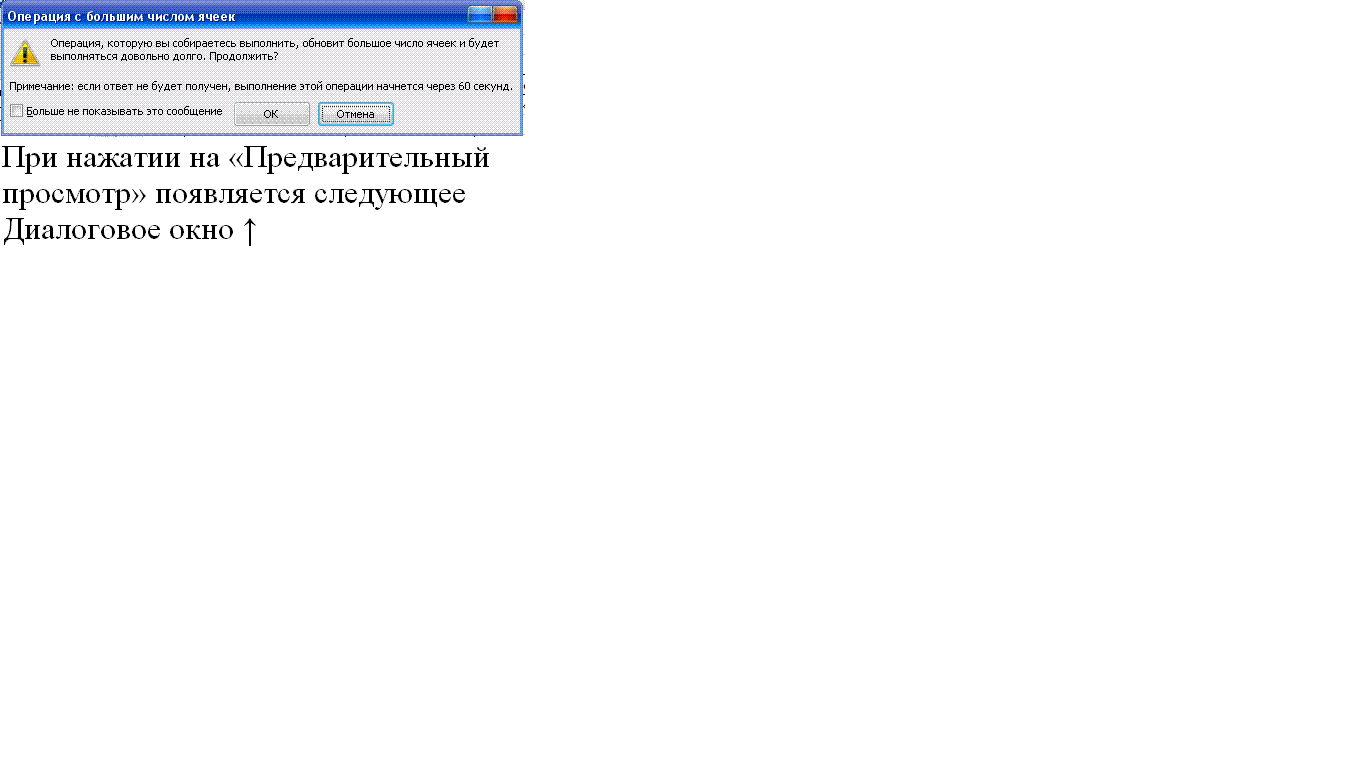

И ещё: При нажатии в этом листе на «Предварительный просмотр» появляется следующее Диалоговое окно:
«Предварительный просмотр» появляется это Диалоговое окно:
Операция с большим числом ячеек
Операция, которую вы собираетесь выполнить обновит большое число ячеек и будет
выполняться довольно долго. Продолжить?
Примечание: если ответ не буден получен выполнение этой операции начнётся через 60 секунд
Больше не показывать это сообщение ОК Отмена
Я прикрепляю рисунок – картинку этого Диалогового окна, которое появляется при нажатии на «Предварительный просмотр» – Рисунок 2.
Рисунок 2
К сообщению приложен файл: 3526333.gif (45.3 Kb) · 9872718.gif (18.0 Kb)

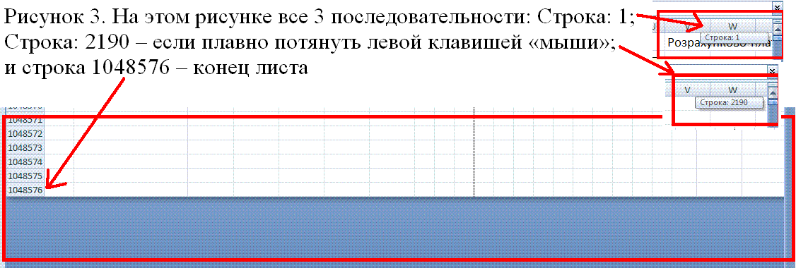

Рисунок 3 Все 3 (три) последовательности:
1. Строка 1 – начало листа;
2. Строка 2190 – если плавно потянуть эту вертикальную полосу прокрутки вниз сразу же появится «Строка: 2190»
3. Если протянуть вертикальную полосу прокрутки в самый низ листа будет видна самая последняя строка Строка: 1048576. А ниже уже нет строк.
К сообщению приложен файл: 7000119.gif (30.4 Kb)

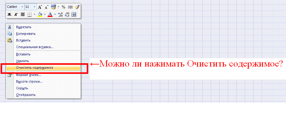

Pelena Дата: Среда, 11.07.2018, 17:12 | Сообщение № 4
Сообщений: 19639
Почему неправильно? Это последняя строка на листе Excel yes
По теме:
прокрутите Ваш лист до конца существующей таблицы, это 90-я строка. Выделите следующую строку (именно строку целиком), нажмите сочетание клавиш Ctrl+Shift+стрелка вниз на клавиатуре, удалите все строки (именно удалите, а не очистите). Сохраните файл.
Лучше?
По теме:
Лучше?

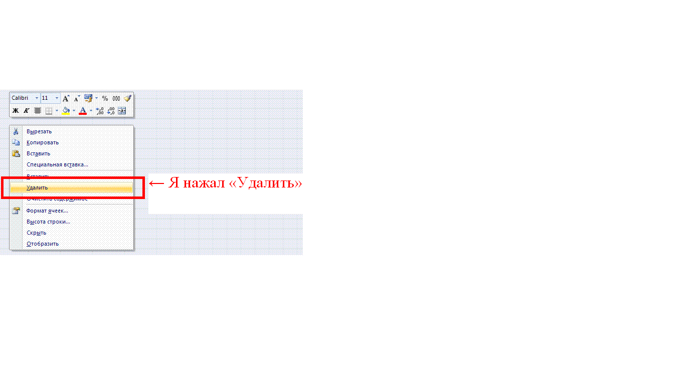

Никанор Дата: Среда, 11.07.2018, 17:45 | Сообщение № 5
Сообщений: 495
Репутация: 12 ±
Pelena, – Елена Здравствуйте!
Большое спасибо за ответ.
Отвечаю цитирую своё 1-ое сообщение: неправильно потому, что Если находясь вверху листа (вверху таблицы) нажать левую клавиши «мыши» на вертикальную полосу прокрутки, (которая находится справа вверху) появится надпись: «Строка: 1».
То есть при плавном протягивании с помощью левой клавиши «мыши» вертикальной полосы прокрутки, пропускается очень большое количество строк.
Следую Вашему совету.
1. Выделил 91 строку;
2. нажал сочетание клавиш Ctrl+Shift+стрелка вниз на клавиатуре;
3. нажал на правую кнопку «мыши» → Удалить → опять появилось Диалоговое окно, о котором я писал в Сообщении № 2 Дата: Среда, 11.07.2018, 14:42 там изображено на рисунке 2.
Ничего не изменилось.

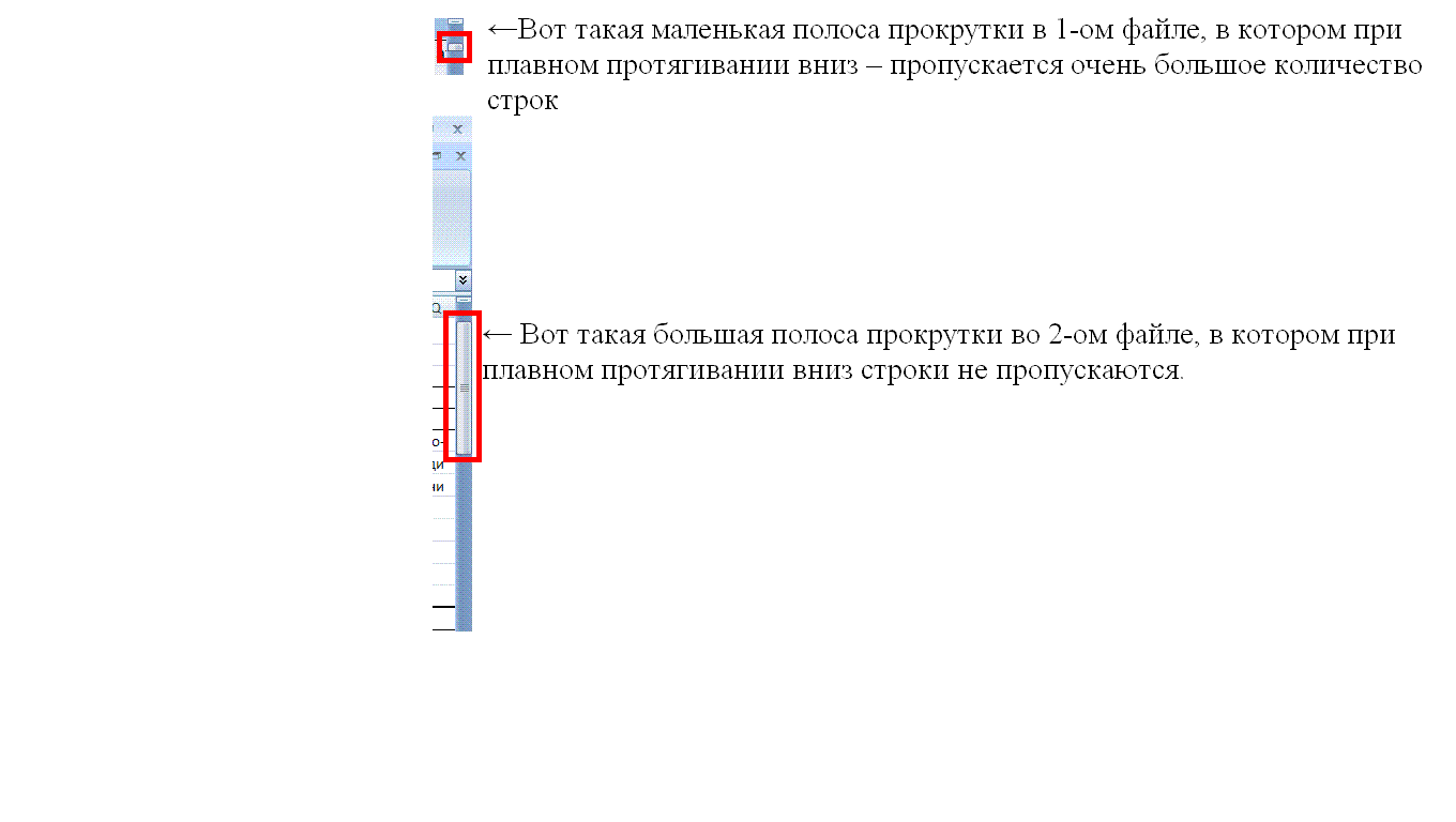

И ещё что очень мешает в работе в 1-ом файле, в котором как я писал в Сообщение № 2 Дата: Среда, 11.07.2018, 14:42:
Добавляю рисунок сравнение Полос прокрутки в 1-ом и во 2-ом файле.
К сообщению приложен файл: 1548812.gif (18.3 Kb)

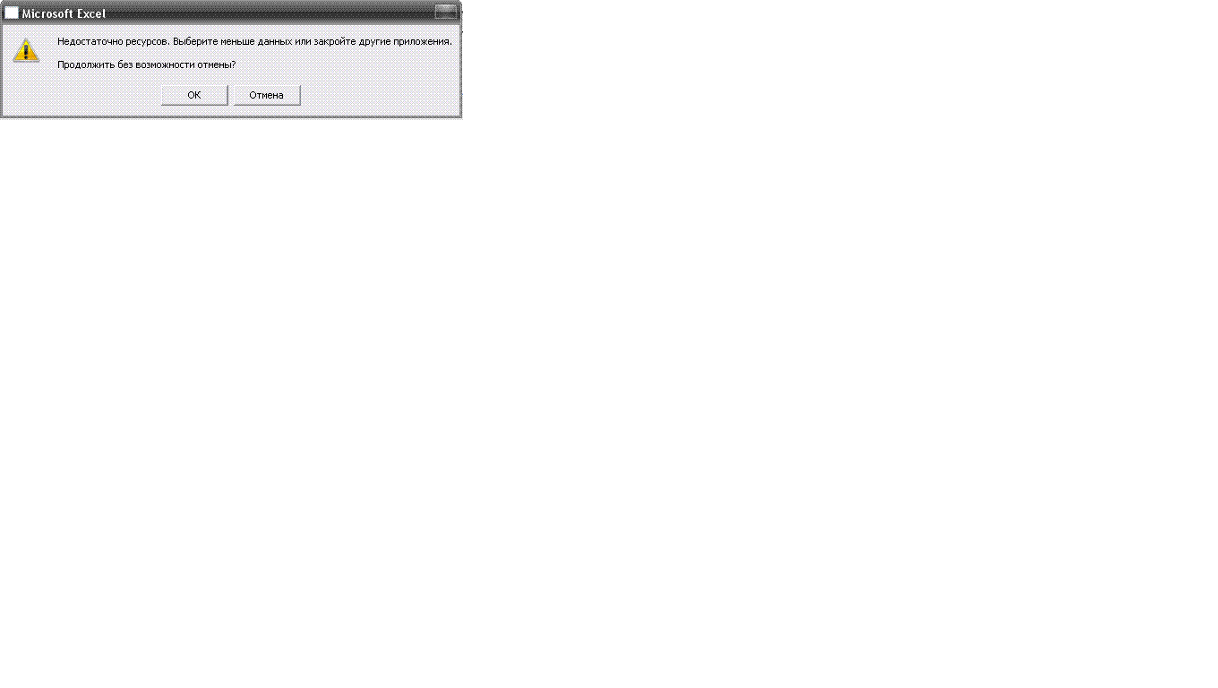

Никанор Дата: Среда, 11.07.2018, 18:40 | Сообщение № 10
Сообщений: 495
Репутация: 12 ±
Елена!
Очень долго всё делается.
Появилось новое Диалоговое окно:
Недостаточно ресурсов. Выберите меньше данных или закройте другие приложения.
Продолжить без возможности отмены?
ОК Отмена
Я нажал на ОК.
Вот такое Диалоговое окно:
Пришлось перезагружать компьютер.
Всё делаю повторно опять очень долго.

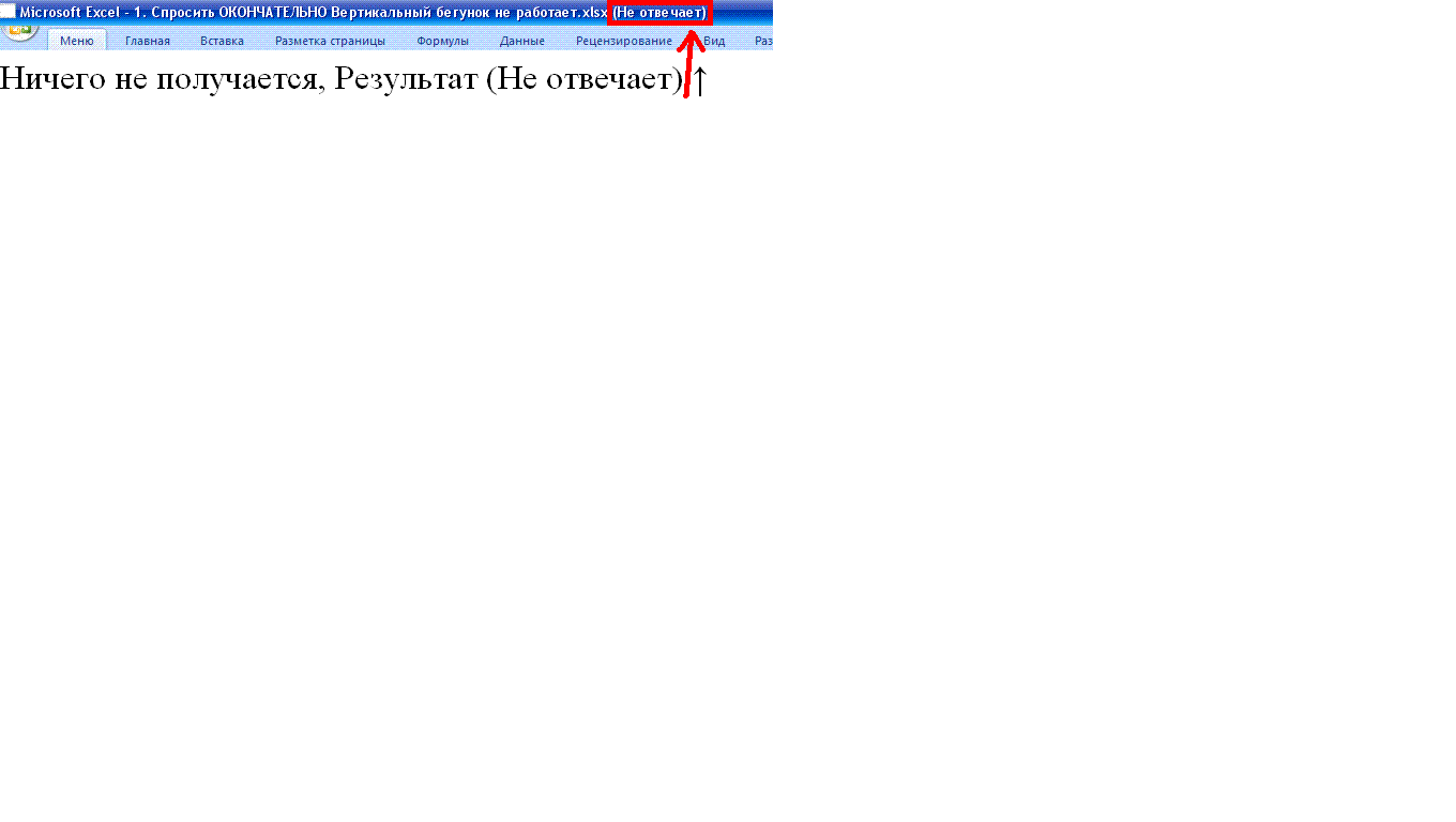

Никанор Дата: Среда, 11.07.2018, 18:48 | Сообщение № 11
Сообщений: 495
Репутация: 12 ±
Елена!
Ничего не получается сделать.
Результат (Не отвечает) я добавил вот ниже рисунок.
И файл не удаётся закрыть. Наверное придётся выключить компьютер.
Завтра снова включу компьютер.
Скажите пожалуйста, можно ли как то это исправить по другому.
Ведь это в прикреплённом файле у меня для примера на форум нет формул и других сведений – только чистая таблица.
А в рабочем файле сведений намного больше.
Если можно скажите, пожалуйста. почему это произошло?
К сообщению приложен файл: 3037967.gif (13.1 Kb)
Сообщение отредактировал Никанор - Среда, 11.07.2018, 18:54

Pelena Дата: Среда, 11.07.2018, 18:52 | Сообщение № 12
Сообщений: 19639
Тогда просто скопируйте нужную таблицу на новый лист, а этот лист удалите
СообщениеТогда просто скопируйте нужную таблицу на новый лист, а этот лист удалите

Pelena Дата: Среда, 11.07.2018, 19:04 | Сообщение № 14
Сообщений: 19639
Видимо, у Вас просто не хватает ресурсов.
Но есть же нормальный файл, как Вы говорите, точно такой же. Зачем тогда мучиться?
Во вложении Ваш первый файл с удаленными строками
К сообщению приложен файл: 1-.xlsx (39.9 Kb)

1. У меня в рабочем файле намного больше информации и соответственно строк. Поэтому я выделил последнюю 762 строку.
2. Нажал сочетание клавиш Ctrl+Shift+стрелка вниз на клавиатуре;
3. Нажал правую кнопку «мыши»;
4. Появилось Диалоговое окно или Контекстное меню (не знаю, как это правильно называется) прилагаю рисунок:
5. Левой клавиши «мыши» нажал «Удалить»;
6. Опять появилось Диалоговое окно:
7. Я нажал ОК;
8. Около 5-ти минут при открытом файле «вращался курсор».
9. Потом можно в файле было работать но всё было без изменений: если нажать левую клавиши «мыши» на вертикальной полосе прокрутки, (которая находится справа вверху), потом плавно потянуть эту вертикальную полосу прокрутки вниз – пропускается очень большая часть строк».
10. И я сделал, как Вы писали – советовали – закрыл файл с сохранением изменений.
11. Открыл файл и всё стало, как я хотел: если нажать левую клавиши «мыши» на вертикальной полосе прокрутки, (которая находится справа вверху), потом плавно потянуть эту вертикальную полосу прокрутки вниз – строки не пропускались, а все шли подряд. И при нажатии в этом листе на «Предварительный просмотр» уже не появлялось Диалоговое окно.
Теперь я всё это сделаю на своём рабочем файле.

1 вопрос: Бывает ситуации когда в файле ничего не заполнено – пустые ячейки, а при предварительном просмотре показывается очень много страниц. И также очень много страниц, ЕСЛИ нажать на Панели инструментов меню «Вид» → «Страничный режим». В этом случае также отображаются пустые страницы на которых ничего визуально не видно.
Можно ли в этом случае также делать следующим образом:
1. Выделить последнюю строку ниже, которой нет информации – нет данных;
2. Нажать сочетание клавиш Ctrl+Shift+стрелка вниз на клавиатуре;
3. Нажать правую кнопку «мыши»;
4. Левой клавиши «мыши» нажать «Удалить»;
2 вопрос: что надо нажимать в контекстном меню «Удалить» или «Очистить содержимое»?
Прилагаю рисунок:
3 вопрос: почему это могло произойти?
С уважением и наилучшими пожеланиями.
К сообщению приложен файл: 2143159.gif (25.1 Kb) · 3168256.gif (32.0 Kb)

Я сделал следующим образом. Вот алгоритм – последовательность:
1 Вариант – способ только выделил и нажал на клавиатуре Delete:
3. Нажал на клавиатуре Delete;
4. Закрыл файл и сохранил изменения;
5. Открыл файл всё осталось без изменений.
2 Вариант – способ полностью все Ваши советы:
4. Панель инструментов → Границы → Нет границы;
5. Панель инструментов → Цвет темы → Нет заливки;
6. Панель инструментов → Цвет шрифта → Авто;
7. Панель инструментов → Главная → Условное форматирование → Удалить правила → Удалить правила из выделенных ячеек;
8. Закрыл файл и сохранил изменения;
9. Открыл файл и всё стало как надо – как я хотел.
Большое Вам спасибо.
Позвольте задать Вам ещё 3 вопроса.
1 вопрос: Я всё правильно сделал как Вы писали?
2 вопрос: Почему после того как всё изменилось – всё лишнее удалилось, если нажать на «Панели инструментов» Вид → «Страничный режим» и при «Предварительный просмотр» отображается 104 (сто четыре) страницы, а информация находится только на 14 (четырнадцати) страницах?
Почему отображаются страницы ниже 96 строки, ведь там нет никакой информации? Может там что то в ячейках?
Я увидел на 20 странице объединённые ячейки. Может и ещё на какой то странице что то есть лишнее.
3 вопрос: как сделать, что бы не было страниц, на которых ничего нет – нет информации?
