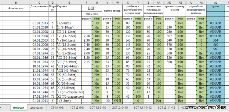

Доброго времени суток! Имеется таблица с формулами.
1) При в несении года рождения выбирается ступень участника.
2)Из ходя из выбранной ступени при введении результатов того или иного норматива должны автоматически про ставится очки, в пред последнем столбце сплюсоватся, и изходя из результата проставиться место в последнем столбце.
В столбцах "очки" проставлена формула на 2 ступень 9-10 лет, если везде проставить формулу, то формула получится очень большая.
Может кто то что то подскажет?

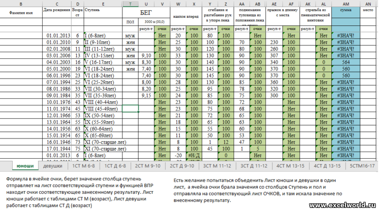

Иван79 Дата: Понедельник, 04.02.2019, 15:02 | Сообщение № 6
Сообщений: 38
Доброго времени суток! Возвращаюсь к своей таблице. Благодаря помощи разобрался с работой формулы и решил пойти дальше. В первом файле под названием "Как есть" два первых листа ексель юноши и девушки обращаются каждый к своим результатам на странице 11-12 лет к таблице "ЮНОШИ" и "ДЕВУШКИ" каждый лист к своей таблице. По ячейке возраст обращается к листу 11-12 лет результат того или иного испытания лист юшоши к таблице юноши, лист девушки к таблице девушки. (в перспективе добавить возрастные группы с 6 до 70 лет, это в планах)
В таблице " Как хотелось бы" первый лист иметь один. В котором добавить столбец пол. и чтоб результаты испытаний искал по двум параметрам возраст и пол. Возраст обращался к листу возраст 11-12, а столбец пол обращал к таблице "ЮНОШИ" или "ДЕВУШКИ" в зависимости от значения в ячейке, а функция ВПР уже искала результат.Не знаю на сколько понятно объяснил. но как мог.
К сообщению приложен файл: 4043282.xlsx (27.3 Kb) · 2399284.xlsx (21.0 Kb)

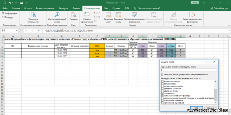

Иван79 Дата: Понедельник, 18.02.2019, 07:45 | Сообщение № 19
Сообщений: 38
Доброго времени суток. Доработал таблицу вроде работает как положено.
Теперь вопрос встал в том как защитить ячейки с формулами от изменения, при этом оставить возможность скрыть ненужные в данный момент строки и столбцы, а также сортировку строк по значениям в столбцах по убыванию или возрастанию.
Пробовал защищать лист через рецензирования и галочками отмечать разрешения на сортировку и авто фильтр, а так же через свойства ячейки ставить и убирать галочку "Защищаемая ячейка"
То сортировка не работает, то формулы в ячейках не защищены.
Подскажите будьте любезны как быть в этой ситуации.
К сообщению приложен файл: 7843399.xlsx (35.9 Kb) · 7944005.png (124.6 Kb)

ASWP Дата: Понедельник, 18.02.2019, 07:55 | Сообщение № 20
Сообщений: 183
Репутация: 24 ±
Иван79, Это уже другой вопрос, надо новую тему создавать.
