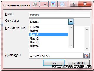

_Boroda_ Дата: Пятница, 24.04.2020, 19:04 | Сообщение № 6
Сообщений: 17023
Репутация: 6675 ±
при создании нового Листа в нём уже нельзя какой-либо ячейке задать существующее имя.
Да ладно! Это Вы в области "Книга" создаете, а Вам нужно в области листа создавать
К сообщению приложен файл: 6086656.jpg (23.4 Kb) · 3766782.xlsx (26.2 Kb)
Дата добавления - 24.04.2020 в 19:04
