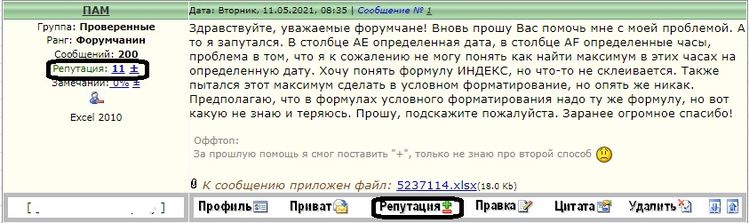

Serge_007 Дата: Вторник, 11.05.2021, 09:18 | Сообщение № 2
Здравствуйте
Как может быть максимум у даты и времени, если они в таблице уникальны?
Т.е., например, на 9 часов 01.04.2021 будет значение 20,256, и оно одно
смог поставить "+", только не знаю про второй способ
См. скрин
