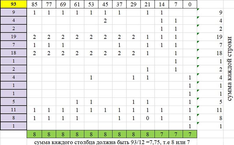

Мне уже начинает казаться, что может стоит реализовать подобное в VBA? что бы циклы считать, но все таки склоняюсь к формулам и может доп. поля сделать между периодами для промежуточных расчетов.
Хочется реализовать так (идеал в картинке, приложение).
Т.е. сначала расчёт идет по количеству и равномерное распределение по 1 столбцу в сумме не более 93/12(сначала округление к большему- 8, далее к меньшему - 7(10-11-12 периоды) с приоритетом с большими значениями и далее по столбцам при достижении по каждой строке равных значений ( при равных остатках)происходит распределение или рандомно или сверху вниз
Пока думаю...
К сообщению приложен файл: 0723080.jpg (53.2 Kb)

*Всё равно всегда 12 месяцев считаться будет, заменил на 12. И МУМНОЖ() оптимизировал:
=ЕСЛИ(ОСТАТ($B4;12);(C$2%+СУММ(C$3:C3)<=НАИМЕНЬШИЙ($C$2:$N$2%+МУМНОЖ(ТРАНСП(СТРОКА($3:3)^0);$C$3:$N3);ОСТАТ($B4;12))))+ОТБР($B4/12)
Сообщение отредактировал Светлый - Понедельник, 25.10.2021, 08:45
Но это уже из области фантастики
Наоборот, это упрощает задачу. Я наворачивал формулу, чтобы равномернее распределить данные. Вот:
=ЕСЛИ(ОСТАТ($B4;$N$2);(C$2%%+СУММ(C$3:C3)<=НАИМЕНЬШИЙ($C$2:$N$2%%+ТРАНСП(МУМНОЖ(ТРАНСП($C$3:$N3);СТРОКА($3:3)^0));ОСТАТ($B4;$N$2))))+ОТБР($B4/$N$2)
Автор - Светлый

Светлый Дата: Понедельник, 15.11.2021, 23:17 | Сообщение № 13
Сообщений: 1881
Репутация: 544 ±
Excel 2013, 2016
По-моему все варианты рассмотрены
После "небольшого" обдумывания и Мозгового штурма родилось ещё несколько вариантов. Вот лучший:
=(ОСТАТ(СУММ($B$3:$B4)-C$2;12)<ОСТАТ($B4;12))+ОТБР($B4/12)
*А вот ещё лучший:
=ОТБР((ОСТАТ(СУММ($B$3:$B3)-C$2;12)+$B4)/12)
К сообщению приложен файл: test2_2003-5.xls (109.5 Kb)
Сообщение отредактировал Светлый - Вторник, 16.11.2021, 08:01
*А вот ещё лучший:
Автор - Светлый
