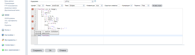

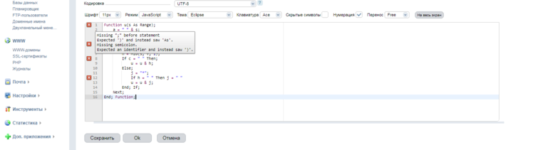

Nic70y, мимо вас я тоже не прошёл, слава благодарности никому не забываю передать)
Функцию вашу проверил, на своём хостинге, как я понял это на языке javascript?
Выдало ряд ошибок, некоторые сумел исправить сам, остальные не знаю как(
Первый скрин это ошибка в первой строке, а второй ошибка в последней строке:
А что такое УДФ?

Nic70y Дата: Вторник, 28.12.2021, 16:23 | Сообщение № 9
Сообщений: 9185
Репутация: 2448 ±
нет, на VBA, на картинке у Вас неверный код.
Вы файл скачивали?
Вы файл скачивали?
