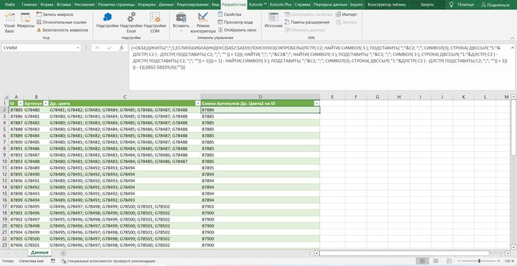

9601216 Дата: Вторник, 26.07.2022, 10:55 | Сообщение № 9
Сообщений: 8
scriptapplications приветствую,
Странно, у меня второй файл открывается вот так... см.вл.фл.
К сообщению приложен файл: 1502239.jpg (89.0 Kb)
Сообщениеscriptapplications приветствую,
Автор - 9601216

9601216, у Вас формула не работает как формула массива, попробуйте в ячейке D2 ввести формулу нажатием CTRL+Shift+Enter, у меня на мобильнике всё работает правильно
К сообщению приложен файл: 2721499.png (197.0 Kb)
Сообщение отредактировал scriptapplications - Вторник, 26.07.2022, 12:59
Сообщение9601216, у Вас формула не работает как формула массива, попробуйте в ячейке D2 ввести формулу нажатием CTRL+Shift+Enter, у меня на мобильнике всё работает правильно
Автор - scriptapplications

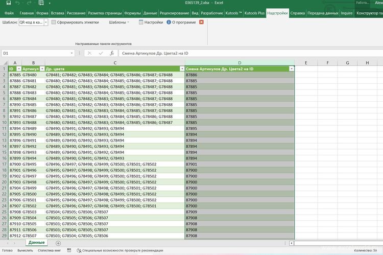

9601216 Дата: Вторник, 26.07.2022, 17:10 | Сообщение № 14
Сообщений: 8
Очень странная история у меня, когда Ваш файл открываю в первый раз, то он у меня открывается и я вижу что формула работает, то есть там есть данные через разделитель как надо, но как только я нажимаю разрешить редактирование, то формула перестаёт работать и у меня данные не сцепленные вместе через разделитель, а только один номер ID.. Я в предыдущий раз тоже подумал что дело наверно в том что я нажал на ячейку и может быть потом щёлкнул enter, но навёл на неё мышь, нет массив, попробовал ещё раз cntrl + shift + enter, не помогло..
Даже не предполагаю из-за чего это может быть.. ((
К сообщению приложен файл: 9426137.jpg (68.8 Kb)
СообщениеОчень странная история у меня, когда Ваш файл открываю в первый раз, то он у меня открывается и я вижу что формула работает, то есть там есть данные через разделитель как надо, но как только я нажимаю разрешить редактирование, то формула перестаёт работать и у меня данные не сцепленные вместе через разделитель, а только один номер ID.. Я в предыдущий раз тоже подумал что дело наверно в том что я нажал на ячейку и может быть потом щёлкнул enter, но навёл на неё мышь, нет массив, попробовал ещё раз cntrl + shift + enter, не помогло..

scriptapplications Дата: Вторник, 26.07.2022, 18:01 | Сообщение № 15
Сообщений: 68
Репутация: 12 ±
9601216, возможно влияет режим умной таблицы, или несоответствие версий Excel.
Попробуйте вырезать формулу в режиме редактирования и поставить в ячейку F2, завершив редактирование нажатием комбинации Ctrl+Shift+ENTER.
Или скопируйте формулу (в режиме редактирования) в свой файл в пустую ячейку D2 и нажмите Ctrl+Shift+Enter.
Сообщение отредактировал scriptapplications - Вторник, 26.07.2022, 18:17
Сообщение9601216, возможно влияет режим умной таблицы, или несоответствие версий Excel.

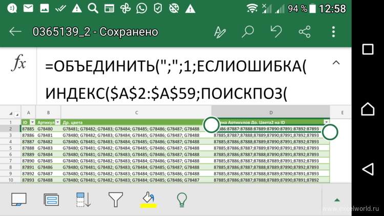

Egyptian, у меня мобильный бесплатный Excel под андроид (написано версия 1.0.1... )
СообщениеEgyptian, у меня мобильный бесплатный Excel под андроид (написано версия 1.0.1... )
