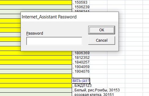

larissa_sk
Дата: Вторник, 11.04.2023, 14:30 |
Сообщений: 6
msi2102, формулы магические... ее нельзя скопировать и протестировать на своей таблице и они исчезают если пытаюс в вашу скопировать другой текст. Первый вариант тоже выдает ошибки
msi2102, формулы магические... ее нельзя скопировать и протестировать на своей таблице и они исчезают если пытаюс в вашу скопировать другой текст. Первый вариант тоже выдает ошибки larissa_sk
Сообщение msi2102, формулы магические... ее нельзя скопировать и протестировать на своей таблице и они исчезают если пытаюс в вашу скопировать другой текст. Первый вариант тоже выдает ошибки Автор - larissa_sk Дата добавления - 11.04.2023 в 14:30
