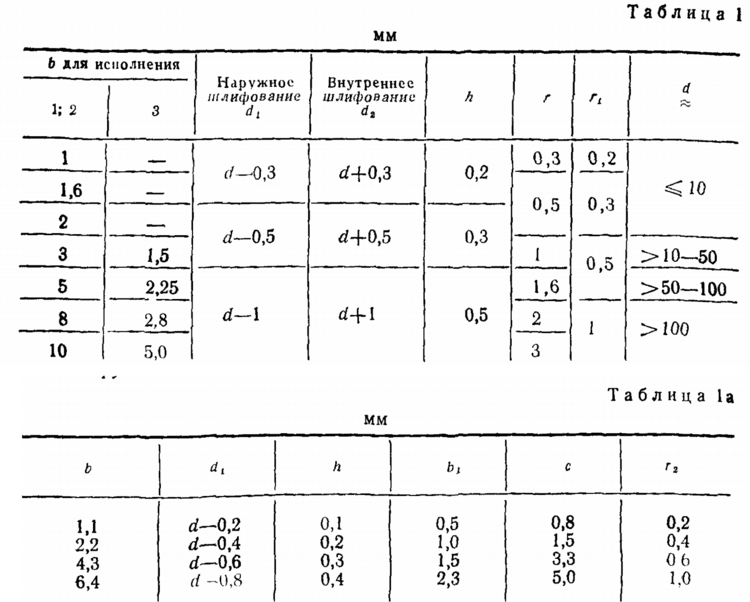

Shakal07 Дата: Вторник, 15.07.2025, 11:45 | Сообщение № 5
Сообщений: 68
Excel 2k3;2k7;2k10;2k13;2k19
Спасибо за ответы
Таблица взята из ГОСТа 8820-69 (изображение таблиц из ГОСТа во вложении)
Первая таблица отвечает за значение типа в выпадающем списке (ЦНи1;ЦНи2;ТН;ЦТНи1;ЦТНи2;ЦТНи3)
А вторая таблица отвечает за значение типа в выпадающем списке (ЦТНи4)
Размер канавки выбирается исходя из диаметра вала или отверстия. Потом выбирается тип выполнения канавки.

ExcelDK Дата: Четверг, 17.07.2025, 12:47 | Сообщение № 6
Сообщений: 155
Репутация: 13 ±
Shakal07, с ЦТНи4 мне не понятно. Остальное проверяйте.
К сообщению приложен файл: 4487147.xlsx (23.9 Kb)
