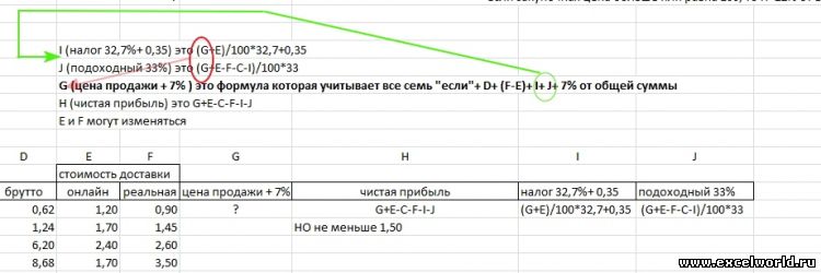

При такой постановке условий получается циклическая ссылка
К сообщению приложен файл: 4199428.jpg(32.4 Kb)
вот вам барабан
udik1968@gmail.com
СообщениеПри такой постановке условий получается циклическая ссылка
Автор - Udik
Дата добавления - 26.02.2016 в 12:54
Сосед Дата: Пятница, 26.02.2016, 15:39 | Сообщение № 13
Сообщений: 14
Udik,
I и J мне отдельно видеть не обязательно, может быть можно както их уже учесть в формулу G ?
или ещё какие варианты?
СообщениеUdik,
Автор - Сосед
Дата добавления - 26.02.2016 в 15:39
Udik Дата: Пятница, 26.02.2016, 15:51 | Сообщение № 14
Сообщений: 1588
Репутация: 192 ±
Excel 2016 х 64
Как их учитывать в ячейке Джи, если они сами на неё ссылаются? Получается результат Джи зависит от Ай и Джей, при этом результаты Ай и Джей зависят от Джи.
Вы сами сначала составьте условия без зацикливания B) .
вот вам барабан
udik1968@gmail.com
СообщениеКак их учитывать в ячейке Джи, если они сами на неё ссылаются? Получается результат Джи зависит от Ай и Джей, при этом результаты Ай и Джей зависят от Джи.
Автор - Udik
Дата добавления - 26.02.2016 в 15:51

Сосед Дата: Суббота, 27.02.2016, 12:47 | Сообщение № 19
Сообщений: 14
Udik,
сейчас в цену продажи не попадают налоги= продаём в минус)
а если формулой добавить налоги, то получается циклическая(
может быть как то в два этапа делать (2 таблицы использовать) ?
К сообщению приложен файл: 27022016.xls(29.5 Kb)
СообщениеUdik,
Автор - Сосед
Дата добавления - 27.02.2016 в 12:47
Udik Дата: Суббота, 27.02.2016, 19:28 | Сообщение № 20
Сообщений: 1588
Репутация: 192 ±
Excel 2016 х 64
не попадают налоги
Пока сделал третий столбец с ценой, чтобы разобраться.
в Ц2 просто 3 слагаемых, Ц3=1,34ц2+0,35, ц1=ц3/093
н32=ц3/0,93+0,35
иначе говоря, вместо ссылок на ячейки с формулами прописал сами формулы. Просто отследить, чтобы всё правильно учитывалось.
К сообщению приложен файл: 2285163.xlsx(16.2 Kb)
вот вам барабан
udik1968@gmail.com
не попадают налоги
н32=ц3/0,93+0,35
Автор - Udik
