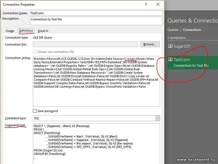

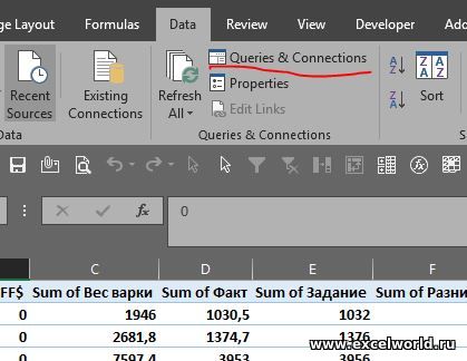

boa Дата: Среда, 15.05.2019, 15:36 | Сообщение № 10
Сообщений: 563
Репутация: 167 ±
admin771,
потом выбираете TextConn -> Definition
В Connection string подправьте путь к папке с CSV-файлом
В Command text - Сам запрос
К сообщению приложен файл: 3273396.jpg (34.2 Kb) · 5782047.jpg (78.2 Kb)
Сообщениеadmin771,
Автор - boa
