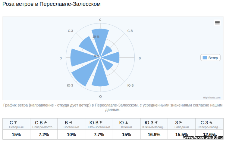

А еще, если не сложно, подскажите, с имеющихся данных получится ли построить диаграмму такого вида (картинка во вложении), только чтобы вместо % чтобы были часы. Например, из моего 6ти часового диапазона времени 2 часа дул СВ, 1 час В, 3 часа С.
Можете попробовать такой макет набросать? ^_^
