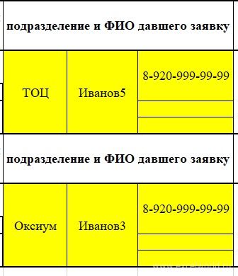

Доброго времени суток!!! Подскажите пожалуйста как сделать выпадающий список из трех таблиц и как реализовать третью таблицу. (но скорее всего есть совсем другое решение).
В таблице 3 колонки (выделил желтым), в первой и второй колонке создан выпадающий список, первая колонка - подразделение, вторая колонка цепляет первую и зависит от ее выбора - это фио сотрудника. А вот в третьей колонке хотелось бы что бы автоматически появлялся номер телефона этого сотрудника.
К сожалению с экселем на огромное ВЫ, я подумал что возможно создать таблицу в которой будут номера сотрудников, но как сделать выпадающий список цепляющийся за первые 2 колонки для выбора телефона.
Подскажите пожалуйста как реализовать и сделать задумку

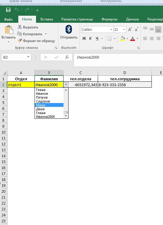

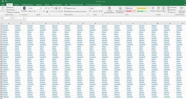

Вложил пример, изменения только в том что список за овер 1000 имен. Мне приходится в подобных списках которые нет возможности отфильтравать по алфавиту или иному, выискивать нужную позицию подолгу. На каждую строку приходится затратить внимание, скрол можно делать только двигая мышь по вертикали. Почему и не удобен выпадающий список если позиций очень много. А пример чем проще тем лучше, в идеале если можно без без макросов, то же с азов начинаю. Достаточно простой кнопки или гиперссылки, по нажатии которой открывался бы новый лист или окно где вместо выпадающего списка был бы на весь экран этот же список, но уже в большем объеме данных. Ну что б еще понятней было. вместо списка на снимке1 открывалось окно как на снимке2

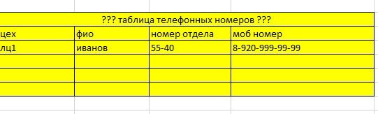

_Igor_61, доброго времени суток! Прошу меня простить за беспокойство, не могли бы вы ещё подсказать, сделал все по вашему примеру, но не могу понять как сделать на строку ниже, графа ФИО берётся только из первой строчки, возможно ли её сделать на 2,3 и так далее? В файле выделил жёлтым.
