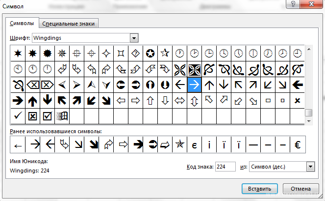

Уважаемый cmivadwot, спасибо за помощь!
Но обратите внимание: в ячейках со стрелками обращение ячейки в формат Wingdings стрелки получаются, а вот с цифрой 30 (H4) цифры заменяются на ножницы.

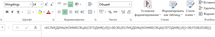

По 1му варианту. Поставил у себя ссылки на ячейки. Со стрелками при шрифте Таймс выходит буква с кодом из ячейки Символом. Если шрифт установить Wingdings, то стрелки выходят, но тогда вместо цифр 30 появляются ножницы. А у вас стоит везде шрифт Calibri и всё работает! Как так?

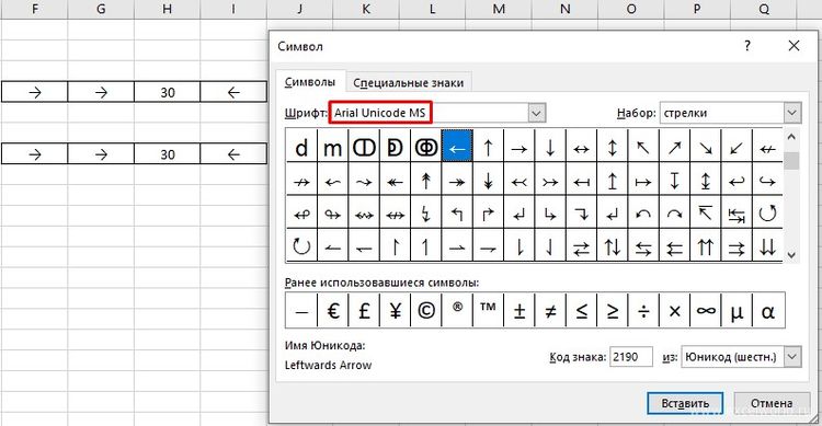

и всё работает
При выборе символов Вы использовали шрифт Arial Unicode MS?

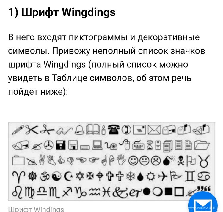

Получилось то что нужно? При использовании шрифта Wingdings.. каждая клавиша соответствует 'определенному' символу... При смене шрифта в ячейке с 30 выводится символ соответствующий 30-ножницы. Наверно формулу надо чутка поменять... Просто в одном из столбцов установите шрифт Wingdings и повводите символы символы нажимая разные клавиши. Пк под рукой нет. Но изначально...до того как заметил, что в ячейках другой шрифт...чуть ниже...была записана форму что если значение соседней(находящейся слева) ячейки равно 1 то та ячейка равняется ячейке со стрелкой... И вроде как работало без смены шрифта....вру...тогда и заметил, что шрифт не тот((( ножницы - 3.

bmv98rus,
=ЕСЛИ(ДЕНЬ(КОНМЕСЯЦА(СЕГОДНЯ();0))=28;28;"➢")
Вместо стрелки в формулу копируется код в виде буквы. Я об этом уже писал!

Юрий_Ф Дата: Суббота, 19.11.2022, 20:38 | Сообщение № 19
Сообщений: 841
Репутация: 5 ±
Замечаний: 60% ±
cmivadwot, а вот это уже интересно! Тут запросто копируются сами стрелки, а не выставляются их коды!
Спасибо!! Задача решена! hands

Юрий_Ф Дата: Суббота, 19.11.2022, 21:07 | Сообщение № 20
Сообщений: 841
Репутация: 5 ±
Замечаний: 60% ±
Gustav, тоже попробовал и получается великолепно!
Вот только стрелка с кодом U+2B05 именно белая на голубом фоне не вышла! Вместо неё - чёрная, нежирная!
