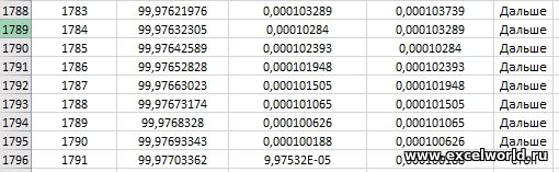

Решить нелинейное уравнение методом итераций.
Порядок действий в Excel может быть следующий.
1. Представить данное уравнение в виде x = F(x) , взяв его
из табл. 2.2. Задать точность решения ε = 0,0001.
решить с помощью:
2 − x = ln(x)
5. Процесс копирования формулы продолжать до получения
необходимой точности: разность двух рядом стоящих приближений по модулю должна быть меньше заданного значения ε.
Не могу понять правильно ли я делаю или нет. У меня расчёт выходит на 1700+ строк.
Чувствую явно что-то не так.
Помогите правильно решить :)
P.S. в файле excel удалил почти все строки расчёта т.к. вес файла превышал 100 кб.
К сообщению приложен файл: test.xlsx (22.9 Kb) · 2052580.jpg (27.7 Kb)

У Вас же натуральный логарифм в формуле. Используйте функцию LN(), а не LOG()

по заданию 2.2: вот ваше уравнение 2-x=ln(x). Вот ваше преобразование x=2-ln(x). Правильно. Но почему в ячейке В10 и ниже я вижу не =2-ln(B9), а =В9-ln(B9)!!! Далее, надо построить график поведения последовательных приближений к корню в зависимости от шага. Но почему две линии?
Так что я почти правильно решил
Ага :D Если не учитывать такую мелочь, что результат неверный. А если подставить так, как препод сказал (кстати, он про модуль забыл), то получится как раз то решение, которое у меня - 27 шагов
А в остальном да, все правильно :)
