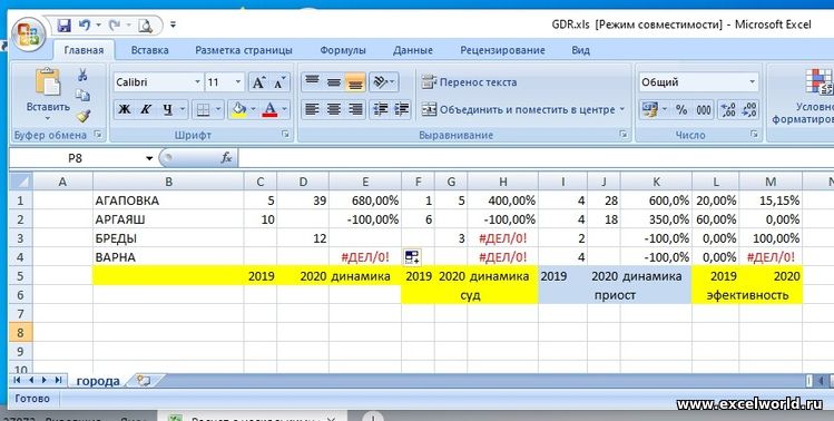

Случайно попала на форум, много прочла, но все же прошу помочь в написании формул для подсчетов, в которых участвуют пустые ячейки. Для примера прикладываю файл. Проблемные для меня формулы выделила красным шрифтом. Столбцы Е и Н, в принципе похожи в них мне нужно посчитать изменение показателей за год (при этом один из показателей должен быть именно пустой ячейкой, а не нулем) В столбце М - нужно посчитать эффективность. В случае наличия двух чисел, кажется все получилось, а вот при двух пустых ячейках выдает ошибку.
Случайно попала на форум, много прочла, но все же прошу помочь в написании формул для подсчетов, в которых участвуют пустые ячейки. Для примера прикладываю файл. Проблемные для меня формулы выделила красным шрифтом. Столбцы Е и Н, в принципе похожи в них мне нужно посчитать изменение показателей за год (при этом один из показателей должен быть именно пустой ячейкой, а не нулем) В столбце М - нужно посчитать эффективность. В случае наличия двух чисел, кажется все получилось, а вот при двух пустых ячейках выдает ошибку. DOOM-NEW

6
=ЕСЛИОШИБКА((D1-C1)/C1;0)

DOOM-NEW
Дата: Понедельник, 04.01.2021, 17:00 |
Сообщений: 20
в столбцы Е и Н? я правильно поняла?
в столбцы Е и Н? я правильно поняла?DOOM-NEW
Сообщение =ЕСЛИОШИБКА((D1-C1)/C1;0)
в столбцы Е и Н? я правильно поняла?Автор - DOOM-NEW Дата добавления - 04.01.2021 в 17:00
tatianaTP
Дата: Понедельник, 04.01.2021, 17:02 |
Сообщений: 46
6
Это в Е H Код
=ЕСЛИОШИБКА((G1-F1)/F1;"")
K Код
=ЕСЛИОШИБКА((J1-I1)/I1;"")

DOOM-NEW
Дата: Понедельник, 04.01.2021, 17:04 |
Сообщений: 20
нет, в эти столбцы не подходит такая формула. возможно 0 в кавычки взять?
нет, в эти столбцы не подходит такая формула. возможно 0 в кавычки взять? DOOM-NEW
Сообщение нет, в эти столбцы не подходит такая формула. возможно 0 в кавычки взять? Автор - DOOM-NEW Дата добавления - 04.01.2021 в 17:04
tatianaTP
Дата: Понедельник, 04.01.2021, 17:05 |
Сообщений: 46
6
=ЕСЛИОШИБКА((D1-C1)/C1;"")
в таком случае будет пустая ячейка
в таком случае будет пустая ячейкаtatianaTP

DOOM-NEW
Дата: Понедельник, 04.01.2021, 17:13 |
Сообщений: 20
вот с вашей последней формулой что получается. а по логике в ячейке Е3 должно быть 100%
вот с вашей последней формулой что получается. а по логике в ячейке Е3 должно быть 100% DOOM-NEW

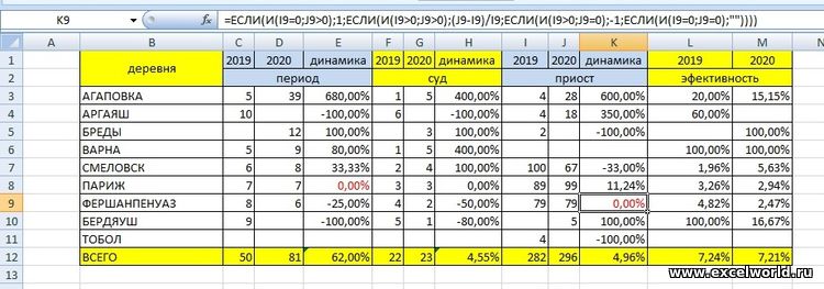

Добрый день! Работая со своей табличкой - нашла вот такую проблему: когда сравниваемые показатели равны, динамика их изменения показывает 0% (на фото два подобных значения выделены красным. Можно ли изменить формулу, чтобы при сравнении одинаковых данных динамика отображалась не 0,00%, а была просто пустая ячейка?
Добрый день! Работая со своей табличкой - нашла вот такую проблему: когда сравниваемые показатели равны, динамика их изменения показывает 0% (на фото два подобных значения выделены красным. Можно ли изменить формулу, чтобы при сравнении одинаковых данных динамика отображалась не 0,00%, а была просто пустая ячейка? DOOM-NEW

Дата: Среда, 06.01.2021, 11:17 |
Сообщение № 19
Сообщений: 19602
4659
На мой взгляд, в Вашей формуле избыточное кол-во условий. Попробуйте такКод
=ЕСЛИ(C3=D3;"";ЕСЛИ(C3=0;1;(D3-C3)/C3))
и для эффективностиКод
=ЕСЛИ(F3=0;"";ЕСЛИ(I3=0;1;F3/(I3+F3)))
Сообщение На мой взгляд, в Вашей формуле избыточное кол-во условий. Попробуйте такКод

DOOM-NEW
Дата: Среда, 06.01.2021, 11:53 |
Сообщение № 20
Сообщений: 20
Спасибо, действительно формулы попроще. Сейчас пробегусь по магазинам и буду тестить.
Спасибо, действительно формулы попроще. Сейчас пробегусь по магазинам и буду тестить.DOOM-NEW
