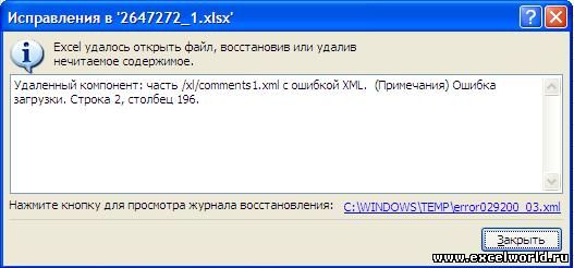

2647272_2.xlsx файл при открытии пишет то же самое
2647272_2.xlsx файл при открытии пишет то же самое Snow
Сообщение отредактировал Snow - Вторник, 01.03.2016, 14:39
Сообщение 2647272_2.xlsx файл при открытии пишет то же самое Автор - Snow Дата добавления - 01.03.2016 в 14:36
Дата: Вторник, 01.03.2016, 14:41 |
Сообщений: 17017
6671
Какой негодяй! А так?
