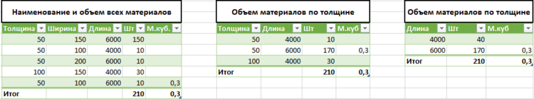

Zolgin Дата: Среда, 13.05.2020, 08:13 | Сообщение № 10
Сообщений: 8
Не поняла, о чем речь. В моих таблицах нет формул
Здравствуйте!
В итоговой таблице кубатура почему то не бьется.
К сообщению приложен файл: 0519334.png (48.6 Kb)
Здравствуйте!

Pelena Дата: Среда, 13.05.2020, 08:28 | Сообщение № 11
Сообщений: 19656
Репутация: 4732 ±
Так посмотрите
К сообщению приложен файл: 0869793.xlsx (52.6 Kb)
