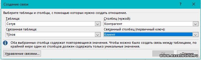

Добрый день Уважаемые знатоки. тормазнул по поводу нижеследуюший файл.
Идея такая. Есть Лист Реализация и Есть лист Оплата.
Хотел создать лист Акт сверки по сводному таблицу. На пример
№ | Контрагент | Сумма реализаций | Сумма оплаты | Остаток контрагента
1. Клиент 500.000 450.000 -50 000
Помогите разобратся. По сводному таблицу я добавил еще таблицу. +начал настройку связи ячейки но там пишет ошибка
К сообщению приложен файл: 1663120.jpg (36.4 Kb) · 1137797.xlsx (329.0 Kb)

Заполните хоть какие-то данные. Как пустые таблицы можно объединять?
И не надо 2000 строк, достаточно десятка

Pelena, Убрал пустие таблицы. Оставил данные. В листе АКТ СВЕРКИ не получается всё равно связать ячейка Контрагент и Клиент. Автосвязь не работает. Так как не связывается Контрагент и Клиент не создается вычесляемое поле Остаток
К сообщению приложен файл: ___.xlsx (310.4 Kb)

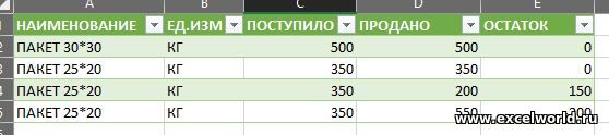

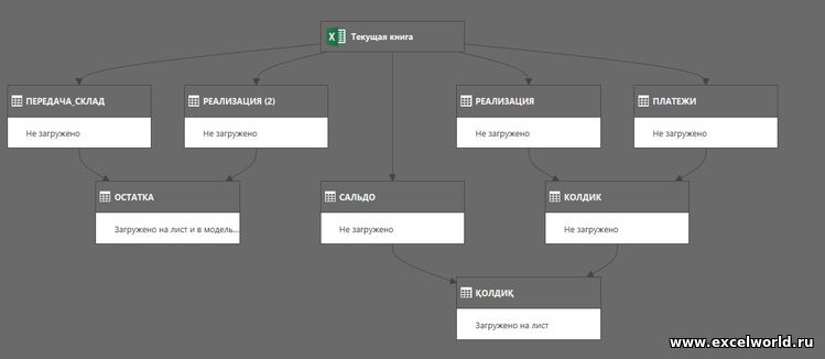

murodoff Дата: Четверг, 17.09.2020, 17:17 | Сообщение № 11
Сообщений: 16
Pelena, Листе АКТ СВЕРКА 4 строк. 2,3,4 -ю считает нормально. Но начиная строк 5 не считает пуступлению "столбец D" Ячейка Д5. Это цыфра находится в листе ТУЛОВ ячейка С4. Связку запросов прекрепил.

Pelena Дата: Четверг, 17.09.2020, 17:26 | Сообщение № 12
Сообщений: 19656
Репутация: 4732 ±
На листе Акт сверка вижу только одну строку, на листе ТУЛОВ тоже одна строка. Может, файл не тот приложили?

Pelena Дата: Четверг, 17.09.2020, 20:32 | Сообщение № 14
Сообщений: 19656
Репутация: 4732 ±
Там надо объединение делать не слева, а полное, чтобы в него попали записи из обеих таблиц

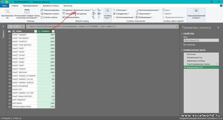

Pelena, спасибо огромное. по вашим шаблонам сделал остатку на складе. там число округляется. На пример 80,5 кг округляется до 81. Выделил строку который округляется поменял тип изменения на Десятичное число а переобразование на абсолютноое значение. Не чего не меняется.

В запросах по таблице РЕАЛИЗАЦИЯ у Вас тип данных выбран Целое число, измените на Десятичное
СообщениеВ запросах по таблице РЕАЛИЗАЦИЯ у Вас тип данных выбран Целое число, измените на Десятичное

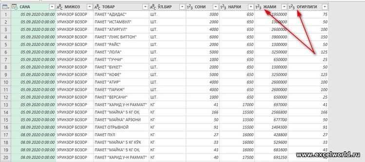

murodoff Дата: Пятница, 18.09.2020, 15:19 | Сообщение № 17
Сообщений: 16
Pelena, нет изменений после изменения типа данных на Десятичное

Pelena Дата: Пятница, 18.09.2020, 15:40 | Сообщение № 18
Сообщений: 19656
Репутация: 4732 ±
У меня видно так Ваш файл
смотрите с самого начала, второй шаг
