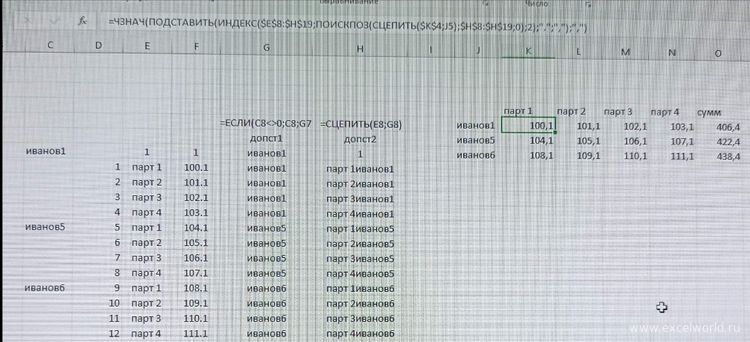

cmivadwot Дата: Воскресенье, 07.05.2023, 19:43 | Сообщение № 7
Сообщений: 635
Репутация: 141 ±
Pelena, мысли в слух ;). Опробовал вариант с двумя доп столбцами один дубллирует фио по формуле, второй сцепка...потом через индекс... Буду дома и будет время воспроизведу.

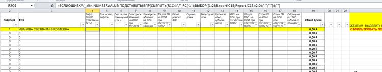

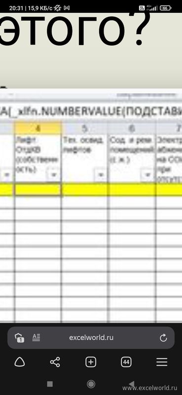

Mezhik Дата: Четверг, 11.05.2023, 20:22 | Сообщение № 14
Сообщений: 105
cmivadwot, если отталкиваться от вашего файла, тот который с одной колонкой и не переносить постоянно формулы в мои новые файлы, а вставлять все данные в ваш файл, то так еще удобнее будет. Сегодня еще раз все проделал и так как вы написали в последний раз, но к сожалению таже проблема( Выдает ошибки... Скрины и файл с моими данными прикладываю... У меня уже такое ощущение складывается, что возможно не в формулах проблема, а в том что у нас разные версии офиса, может из за этого?

cmivadwot Дата: Четверг, 11.05.2023, 20:29 | Сообщение № 15
Сообщений: 635
Репутация: 141 ±
Mezhik, со вставкой в "этот" файл получается? Скрины не приложились.. приложились.. гляну позже не дома)) и нужен сам файл....по скринам не понятно будет. Там и с названием услуг в шапке сводной и откуда берутся данные могут быть проблемы....один лишний пробел в наименовании услуги - несовпадение...и уже не найдет.. уже в формуле видно - numbervalue какое то вместо ЧЗНАЧ)))
